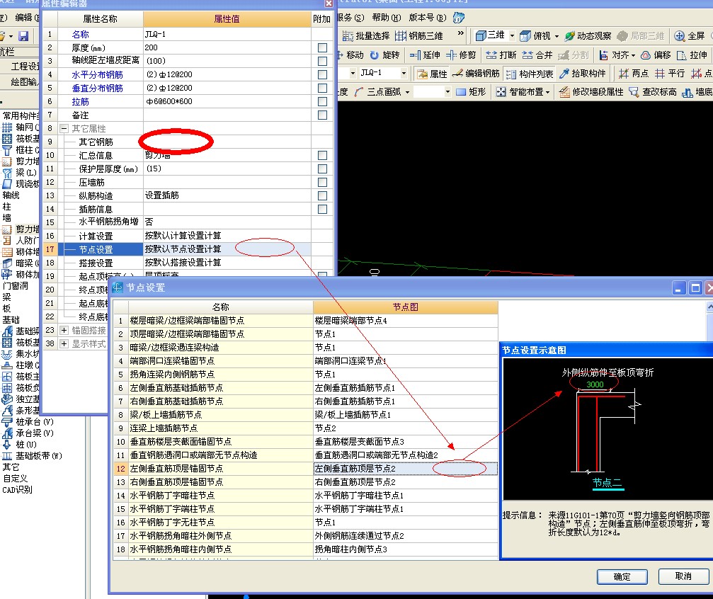

    我將圖中WQ1定義如截圖,我想問問對不對,還有垂直筋上部我進行了節點設置( 如圖) 但是匯總計算時為什么沒有按照節點設置計算啊!

    剪力墻底薪中鋼筋在屬性的其它鋼筋中編輯,剪力墻頂的彎折錨固在節點設置中調整。

  • 你好:選擇構件后,在屬性中修改,確認。不能處理的鋼筋在其他鋼筋中輸入。

  • 你好!
    你的定義是正確的,可能是因為在屬性里設置好后,沒有重新匯總計算吧,編輯鋼筋里的結果是設置之前的計算結果。
