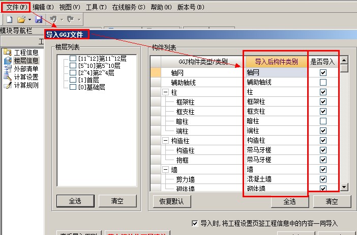

    問題補充:就是把鋼筋導入圖形后首先在哪入手?
    您好,下一步就是把繪制好的鋼筋圖形導入到圖形中。
    打開圖形軟件——文件——導入鋼筋工程(此時需要勾選需要導入的構件)——進入到圖形繪圖界面——檢查、修改構件屬性信息——補充鋼筋軟件沒有的構件,比如樓梯、散水、土方、場地平整等等
    鋼筋導入

  • 導入圖形后,把鋼筋里沒有的構件補充完整,比如:磚墻 ,裝飾,基礎構件墊層,樓梯,然后套做法,匯總就可以了
