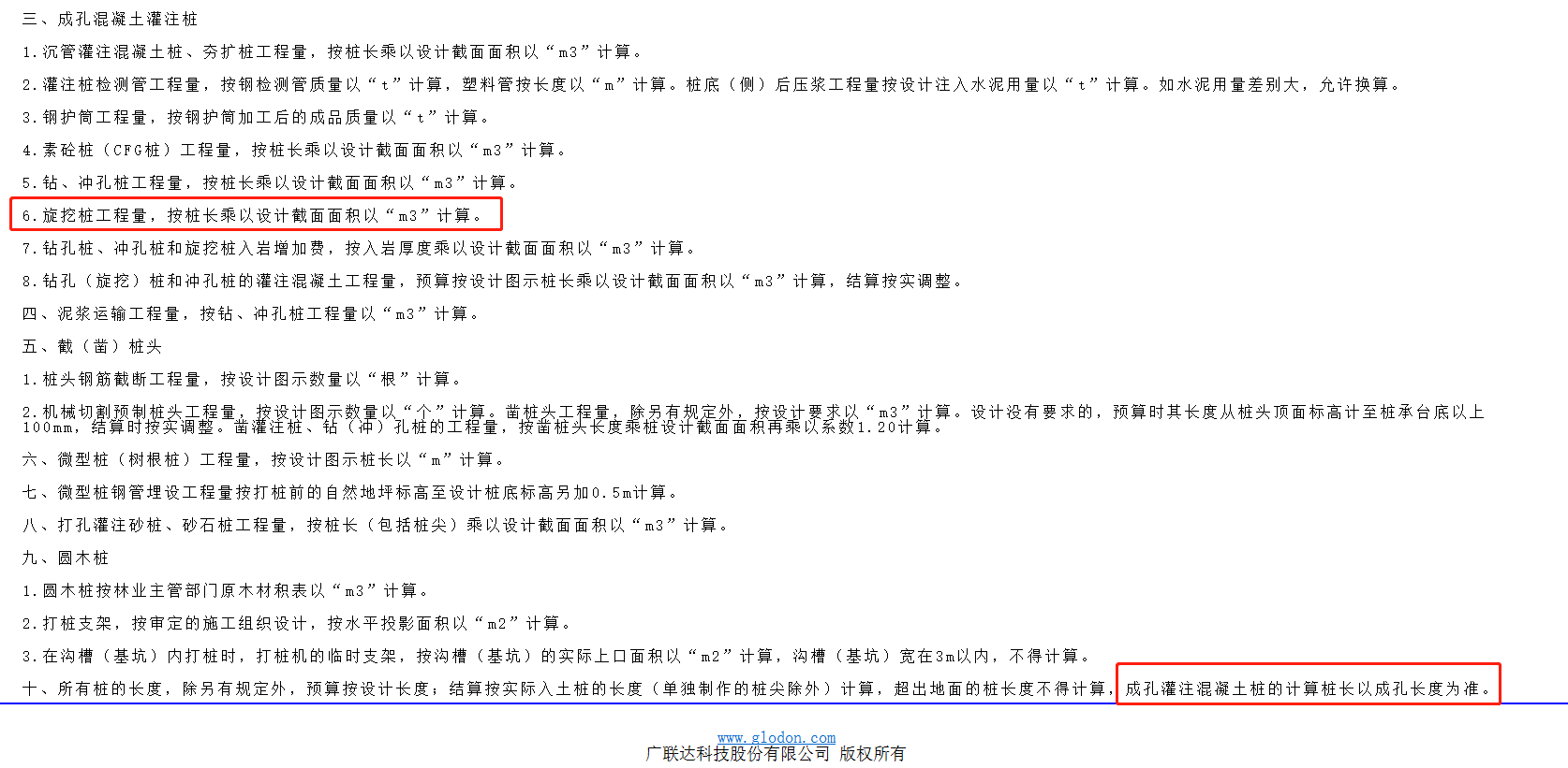

  • 2010年廣東定額的計算規則是:2.3.5 旋挖樁工程量,按樁長乘以設計截面面積以體積計算。 本人認為應該是按有效樁長,而且樁最好區分實樁和空樁兩個清單子目。如果是按成孔深度的話空樁那部分就變成實樁了
    2012-10-12 16:24:23
  • 這是廣東18定額樁
