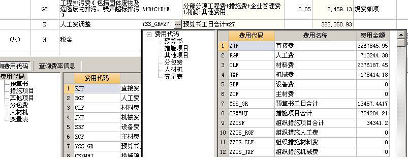

    調(diào)增的人工費(fèi)只計取稅金其它什么都不計,如果你在在市場價中直接改成66元,那你在費(fèi)用表中(六),將(六)公式修改成F1+F2-E1; 正常的不應(yīng)該在市場價中把人工費(fèi)直接寫成66元,而是將人材機(jī)匯總表上的人工綜合工日匯總,得出總工日,在費(fèi)用欄內(nèi)的稅金前一欄增加一欄K行,在名稱里寫上人工費(fèi)調(diào)整,在計算基數(shù)里點后邊的三個小點找到出來下拉框中的YSS_GR,雙擊,再填乘號13,預(yù)算書工日合計自動上去了,這樣是比較標(biāo)準(zhǔn)的。如下圖

  • 遼寧2008定額中增加13元/工日,是直接在市場價一欄里加把53改為66元嗎?你下載最新版的GBQ4.0是不用考慮這個的,即軟件已經(jīng)給你改好了,如果是老版的就要在人材機(jī)的市場價中修改了。這個調(diào)整的13元是完全取費(fèi)的。還有一點你要注意的,在這個13元調(diào)整后還有個人工費(fèi)動態(tài)指-數(shù)調(diào)整,每季度發(fā)布一次,遼寧省獨有,這個是只取稅金的。
