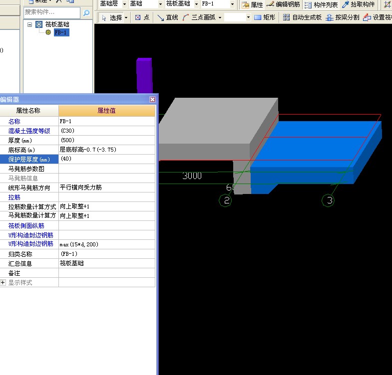

    知道筏板要變截面,不知道那個參數到底怎么設?角度能確定,長度之類的。。。

  • 你好:軟件里處理不了你這種筏板變截面。

  • 你好:可以定義變截面伐板處理

  • 分塊布置筏,并定義筏板變截面。
    廣聯達服務新干線
    “?能配具體步驟??”先布置好筏板,然后點工具欄上“設置所有邊坡”或“設置多邊邊坡”,左鍵點選筏板邊,右鍵確認,就可以在彈出的對話框中選擇設置。

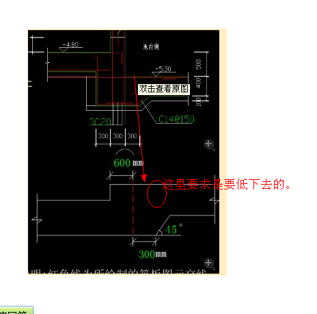

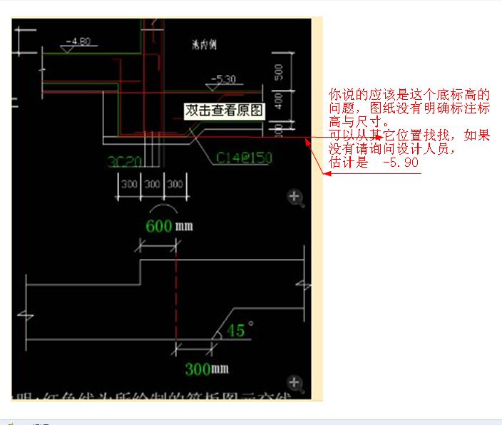

  • 看看鋼筋大樣圖,信息基本上都會有,厚度就是筏板的厚度,角度一般都是60度,凸出的距離大樣圖里會給出,圖中的600mm改為0,配筋基本上與筏板配筋相一致
