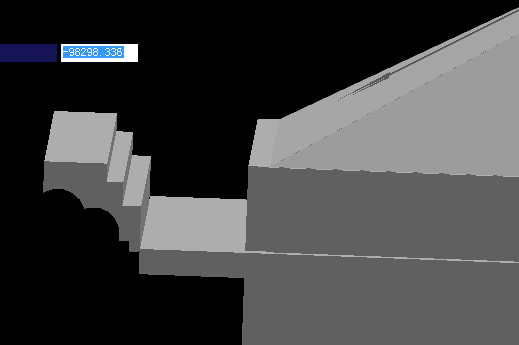

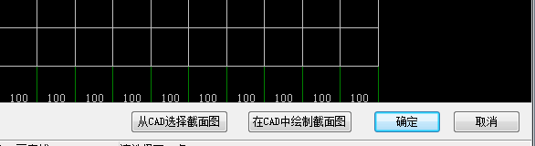

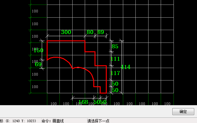

    新建異形挑檐,從多邊形編輯器中選從CAD選擇截圖按鈕或在CAD中繪制截面圖按鈕都可獲得異形挑檐圖,特別是你有現(xiàn)成的CAD圖,從中選擇一個(gè)截面即可,不用現(xiàn)畫了,如果沒有CAD圖得現(xiàn)畫,畫完之后,先將已畫好的CAD圖導(dǎo)入軟件中,然后在利用多邊形編輯器獲取圖形,確定之后,在軟件中畫圖,調(diào)整標(biāo)高和位置即可。如下圖:

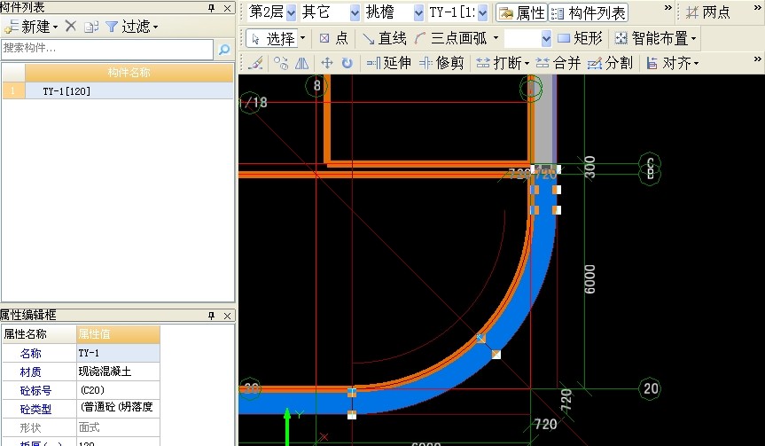

  • 做弧形輔助線? 用三點(diǎn)畫弧的方法
