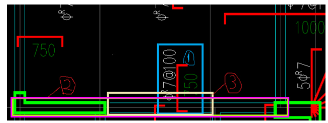

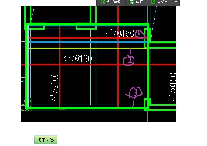

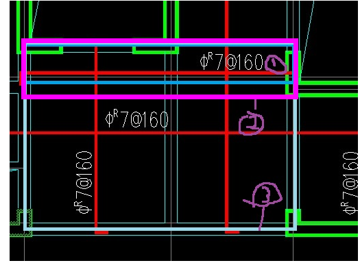

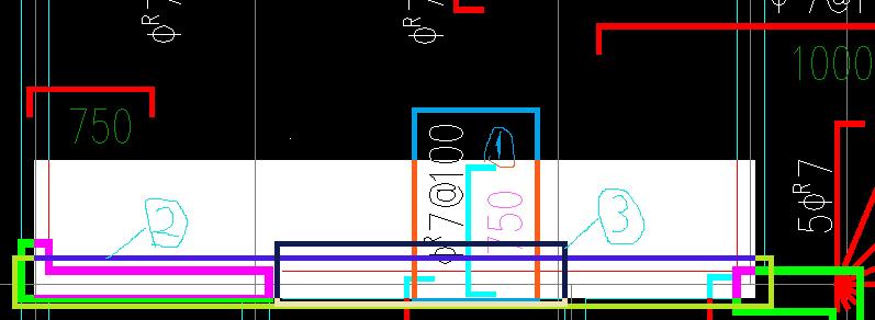

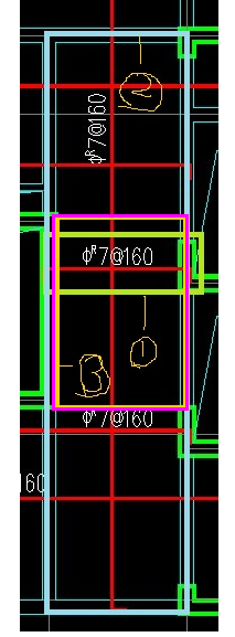

    如圖,板負筋①的布置范圍是②還是③?
    板負筋
    負筋
    您好!
    我仔細的看了您發(fā)的圖,做出判斷如下。
    板負筋①的布置范圍是:圖片1為范圍②,圖片2為范圍③,圖片3為范圍②。詳見圖中粉紅色的范圍。
    原因:1、圖1中,根據(jù)負筋走向判斷,其所在位置為圖片上部砼板,而非下部砼板,上部砼板中間沒有支座(梁)斷開,因此要整塊板通配負筋,所以選擇范圍②。
    ? ? ?2、圖2中,雖然看上去負筋所在位置是一整塊砼板,但是上下兩部分已經(jīng)有了支座負筋,因此不需要重復(fù)配筋,所以只在范圍③配筋即可。
    ? ? ?3.圖3中,負筋夸支座(梁)一處,只需要沿著其配筋走向分布,向上/向下遇到支座即可,所以在范圍②內(nèi)通配。

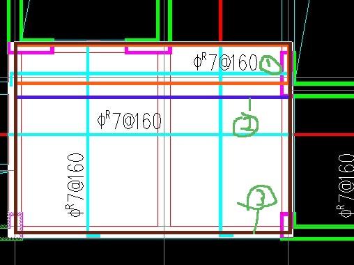

  • 1.按照下圖所示,在白色區(qū)域內(nèi)布置,此南北向負彎矩筋(姑且認定為上北下南左西右東),在板的角會與東西向負彎矩筋形成交叉,故在這兩個位置不再需要東西向的構(gòu)造筋(構(gòu)造筋的作用是與此負彎矩筋形成十字交叉,讓負彎矩筋有所依附)。
    負筋
    2.在白色區(qū)域布置,南側(cè)和北側(cè)的板均已布置,7@160,與南北向的通長筋形成十字交叉布置(160*160網(wǎng)格)
    3.白色區(qū)域布置,也是要與南北向的鋼筋形成十字交叉(160*160網(wǎng)格),需要注意的是此白色區(qū)域西側(cè)與東側(cè)的南北向鋼筋是不一樣的。

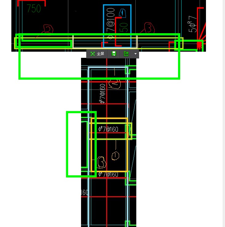

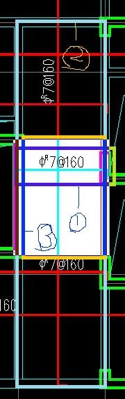

  • 圖片1、2按圖片的綠框,圖片3是整塊板。

    你好!
    板負筋1的布置范圍是:圖片1為2范圍,圖片2為3范圍,圖片3 為2范圍。詳見圖中粉紅色的范圍。
