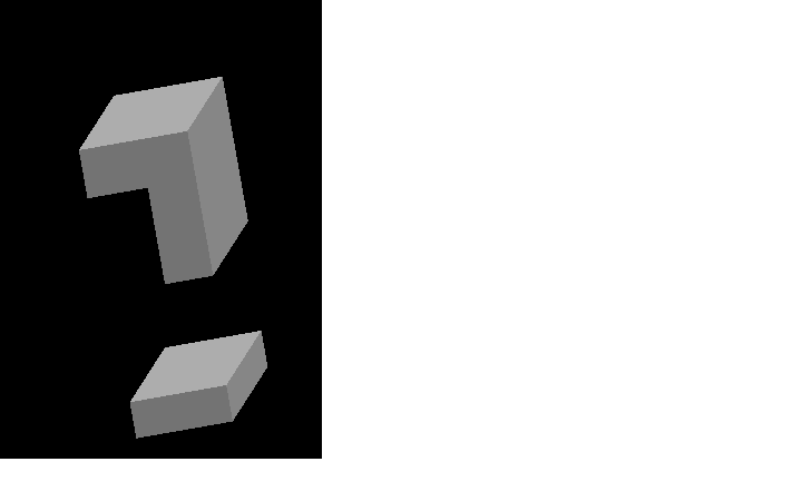

  • 對于這樣的圖紙,采用什么構件畫最方便呢?
    如下圖,對于這樣的圖紙表示,老師們一般都選用什么構件來畫更方便更有效率,希望各位老師幫忙解答下,詳細一點并帶有截圖~
    如下圖
    1、上下二個挑檐用挑檐畫較合適,因挑檐畫完之后,鋼筋可在其他鋼筋中按圖紙輸入,圖形導出之后,在GCL圖形算量里,就不用再畫了,直接應算出砼體積了。
    2、上挑檐可用線式異形挑檐來定義畫,鋼筋按圖示尺寸輸入在其它鋼筋中。
    3、下挑檐可用線式異形挑檐來定義也可用面式挑式挑檐來定義,無論什么方式來定義,關鍵將鋼筋按圖示尺寸和錨固長度在其它鋼筋中輸入即可。

  • 你好:在單構件中輸入

  • 可以采用異性圈梁來定義!鋼筋看情況處理即可
