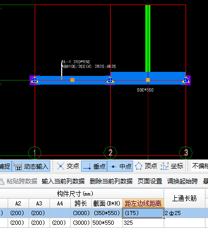

    請教高手,圖上的情況怎樣能使那兩個點在一起(或者說改變其中一個點的位置)。我在合并時不再同一水平上,合并不了。 這兩段實際為同一條梁,CAD識別過來有問題。我打斷了想調整,結果不能合并了
    兩段

    合并不了的原因是打斷后支座點不在一個焦點上。解決的辦法一是你可以移動梁的位置,讓打斷后的梁有一個共同的焦點即可;二是在原位標注上修改左邊線距離,讓兩道梁有一個共同的焦點即可。

  • 也不清楚你的怎樣的設置,還不如刪除后,重新布置,然后原價標注識別時進行識別。
    “就沒有其他辦法了。。。。。。。。。。。”辦法肯定是有,最簡便的方法就是如刪除后,重新布置。

  • 兩個解決辦法:
    1、修改屬性,讓屬性 完全一樣 在合并 就可以了;
    2、刪掉 重新繪制就可以了;

  • 可以把兩段梁修剪一下,讓他們中間有缺口,然后再延伸到同一軸線,合并成同一名稱

  • 名稱一樣/截面一樣/標高一樣才能合并。

  • 如果是打斷了,可以用移動功能把左邊的梁移動在一起的。試一試看。

  • 按照上述說的可以移動將左處的粱移動重合在一起試試要嘛重新刪除拉通設置粱。
