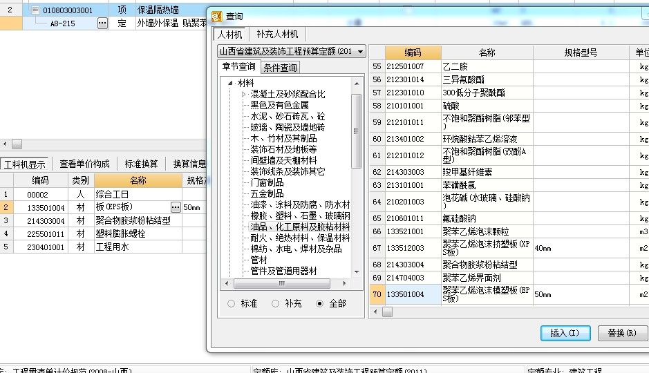

    遼寧GBQ4.0中,比如苯板的厚度、防水卷材厚度等沒法換算的項目,在需要厚度換算時,該怎么做呢?
    定額中的防水卷材厚度不需要換算,修改材料名稱,直接在市場價按實際厚度填入價格就可以了。苯板也是這樣
    2014-02-07 08:18:07
  • 在人材機顯示欄中換取不同厚度的板即可
    厚度換算
    2014-02-07 06:04:04
  • 可以在材料調價中將需要調整厚度的材料價格直接修改一下就好了。
