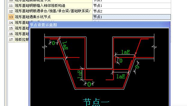

  • 在計算設置中,把集水坑圖集選好,進行修改,把筏板底鋼筋設置成伸到坑邊彎折,集水坑角為90度。集水坑上角的鋼筋用單構件輸入。修改下圖右邊綠色的數值。
