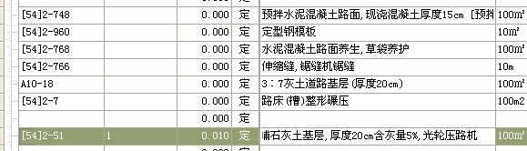

  • 請問此圖中3米寬水泥路與素土路需要分別套哪些定額?定額編號分別是?

    看下圖,是市政定額中的相應的子目,上面是砼路面的定額子目,最下面的素土路套用灰土基層的,然后把石灰的含量調為0,把黃土的含量調高一些就行了。

  • 我看你的這個路不是市政的路,而是土地整理的路,這個路不能套取市政的定額,應該套取土地整理定額,或水利定額

    模板A12-106 ?
    切縫A10-91
