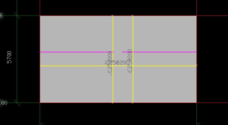

    線圈起來的鋼筋不會布置,求詳細(xì)教程,這個基礎(chǔ)的完整鋼筋畫法,一步一步教,描述不詳細(xì)的就別回答了,浪費感情。
    廣聯(lián)達(dá)服務(wù)新干線
    左圈:暗梁的通長筋和基礎(chǔ)之間的錨固,軟件應(yīng)該會自動考慮的;
    中圈:這個基礎(chǔ)的配筋可以利用建立筏板構(gòu)件完成,C25@200為雙向筏板主筋;C25@100為縱向筏板主筋

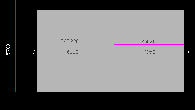

    右圈:板底附加鋼筋,可以利用筏板負(fù)筋布置,按板邊布置,然后修改標(biāo)注為4850就可以了!

    追問(2014-02-20 16:46:11):
    右圈是啥?之前內(nèi)2想到了,內(nèi)附加鋼筋能畫上嗎?
    答:右圈已補充完畢!
