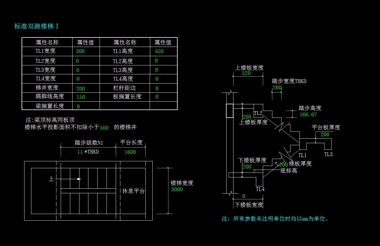

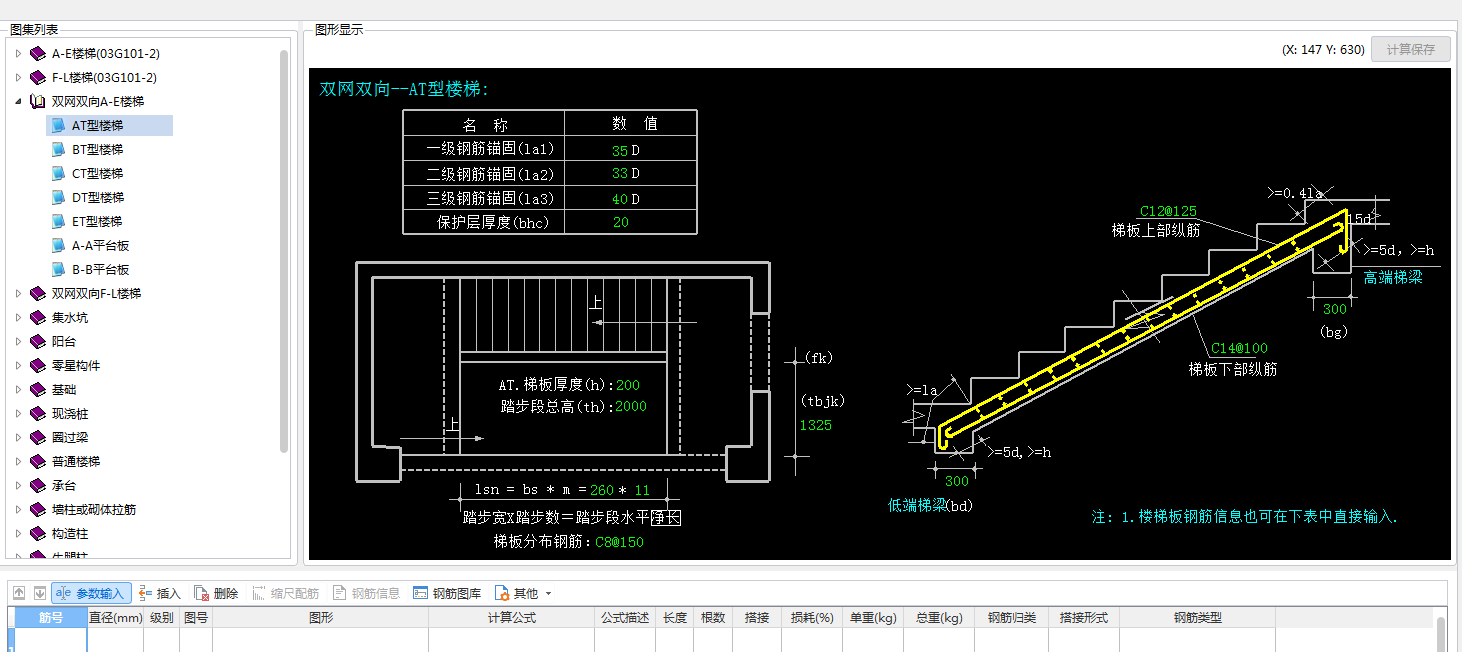

  • 用參數化樓梯布置,表格輸入中的樓梯鋼筋圖 沒有看得到梯梁鋼筋輸入,如何解決
    梯梁
    樓梯布
    樓梯梁和梯柱可以在畫圖中輸入,也可以在單構件中輸入,參數圖里只有平臺板和梯板部分的鋼筋輸入.
    2019-09-06 18:25:51
  • 樓梯梁的鋼筋需要單獨計算的。
