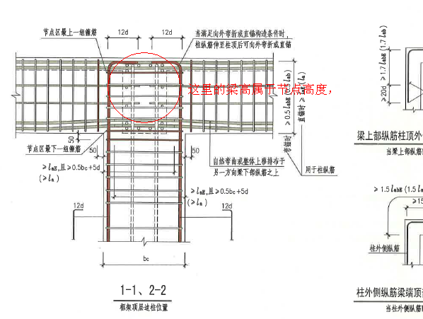

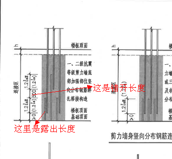

    如下圖所示: 鋼筋軟件的計算公式描述是什么意思? 如圖所示: 1、露出長度是什么意思? 2、節點高是什么意思? 3、錯開距離什么意思? 4、縱筋的上錨固指的那?
    你好:1、露出長度一般是指插筋露出樓面的長度; 2、節點高是指梁或者板的高度; 3、錯開距離是左右兩根之間錯開的長度; 4、縱筋的上錨固指的墻或者柱子主筋錨入梁或者板內的長度。
    錯開距離
    露出長度
