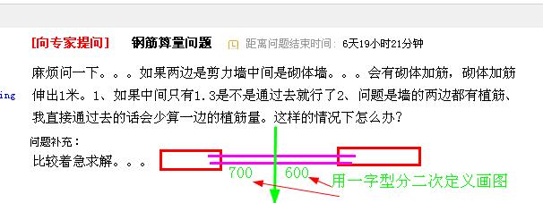

    麻煩問一下。。。如果兩邊是剪力墻中間是砌體墻。。。會有砌體加筋,砌體加筋伸出1米。1、如果中間只有1.3是不是通過去就行了2、問題是墻的兩邊都有植筋、我直接通過去的話會少算一邊的植筋量。這樣的情況下怎么辦?
    問題補充:比較著急求解。。。

  • 問題是墻的兩邊都有植筋、我直接通過去的話會少算一邊的植筋量,多少按實際施工采用的方法計算就準了。
    2013-12-06 17:32:02
  • 像你說的那種瓊礦,就直接算通了,在哪都是這樣
