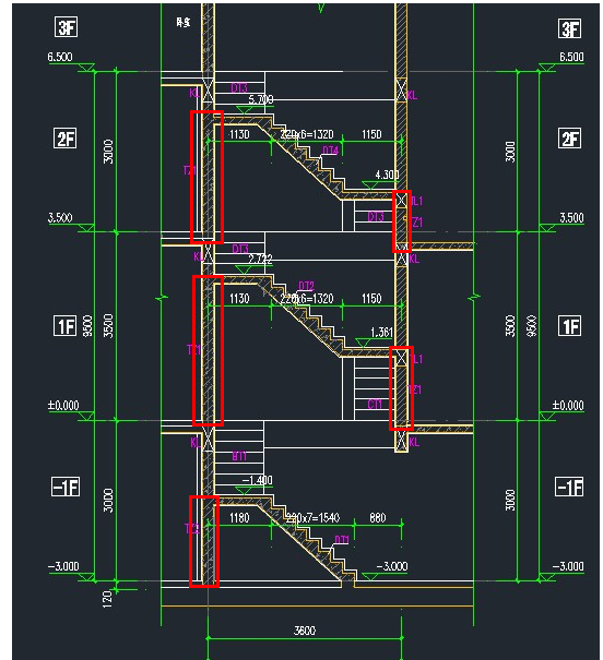

    TZ怎么畫? 在單鉤件那?具體的圖釋

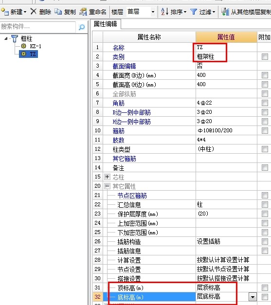

    定義繪制獨立柱就可以的
    只是高度就是到樓梯板頂,不是層高
    北京市
    2014-03-03 09:10:59
  • 在鋼筋繪圖界面中用柱子畫上去,定義好標高,因為樓梯計算規則,是不扣除梯柱相關工程量的
    2014-03-03 09:11:37
  • 直接在鋼筋繪圖界面中畫出,這樣方便畫梯梁和梯板!導入圖形軟件中刪除梯板和梯梁
    2014-03-03 09:08:54
  • 建立柱構件,調柱的標高就可以了
    2014-03-03 09:23:05
  • 您好,TZ在軟件中使用框架柱處理。。注意調整標高,即生根處標高、
