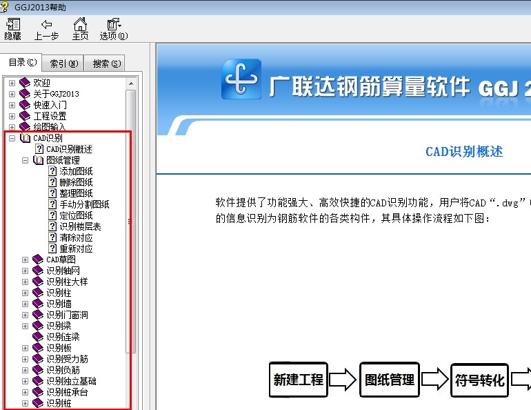

    廣聯(lián)達(dá)鋼筋軟件導(dǎo)入的所有CAD圖形不能顯示,但在CAD中是可以正常打開的。
    問題補(bǔ)充:之前可以打開的CAD圖形,現(xiàn)在也不能打開,導(dǎo)入沒有圖形顯示。
我來答 收藏  舉報(bào)
    您好,你可以將CAD分解成多張圖紙?jiān)賹?dǎo)入,可能是你的CAD內(nèi)存有點(diǎn)大,軟件反映不過來、
    2、有些CAD自身就進(jìn)行了加密,和軟件不匹配,也是不能完全導(dǎo)入軟件。
    3、按照正常步驟操作還是不能正常導(dǎo)圖就要考慮使用手動(dòng)繪制了。。
    鋼筋軟件
    2014-02-26 17:12:08
  • 交給你一個(gè)方法,就是把你的電子圖改成T3模式。(可以利用天正軟件)
