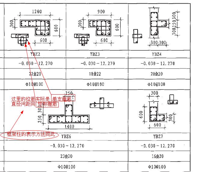

  • 柱的大樣表中只有箍筋和縱筋型號,那柱的拉筋型號在圖紙哪里可以找到

    箍
    2014-03-07 12:32:38
  • 柱子里沒有拉筋的,都是箍筋,您說的是不是單肢箍筋
    暗柱單肢箍筋如果沒有單獨注明就按箍筋信息輸入就可以
