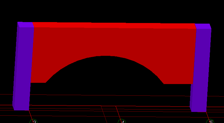

    問題補充:這條梁在鋼筋軟件里可以設置嗎?
    異形梁
    鋼筋軟件可以用異形梁畫出來,將橫斷面當縱向畫,但梁跨識別不了,總是紅色的,原因就是長度小于寬度。但愿GGL在將來的開發(fā)中把這個缺限補上吧。

  • 這種梁在軟件中不能輸入計算需手工計算。

  • 這樣的 梁在鋼筋軟件里 不能夠設置哦;

  • ? 即使用圖形設置出來了 ,鋼筋還需自己手工輸入修改,不如直接手算!碰到與此類事相同的電廠汽輪機操作臺跟你提供的類似,一道6米的量5個截面,5個樣子,配筋很復雜,也是費了好大勁把圖形畫好,鋼筋還得逐個修改,就除了省點不用手算工程量的的功夫
