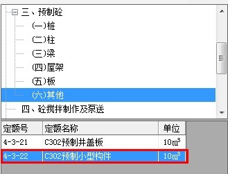

    門窗固定射釘塊都需要計算哪些工程量,需要套什么定額
    問題補充:此處是否需要套10-3-194 其他砼構件灌縫,如果需要,單位是m3,如何計算。其他的定額項有哪些,怎么計算
    您好,有省里解釋,套預制塊定額子目,同時扣除相應的墻體工程量,用于加氣砼墻不扣除。。

  • 門窗固定射釘塊都需要計算體積、模板等工程量, 套用混凝土構件制作 安裝的定額項;
