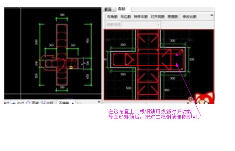

  • 圖中暗柱中畫圈的鋼筋怎么加進去?
    這根鋼筋叫什么名字,怎么添加?
    暗柱
    問題補充:就是在截面編輯里·可是不知道怎么加進去

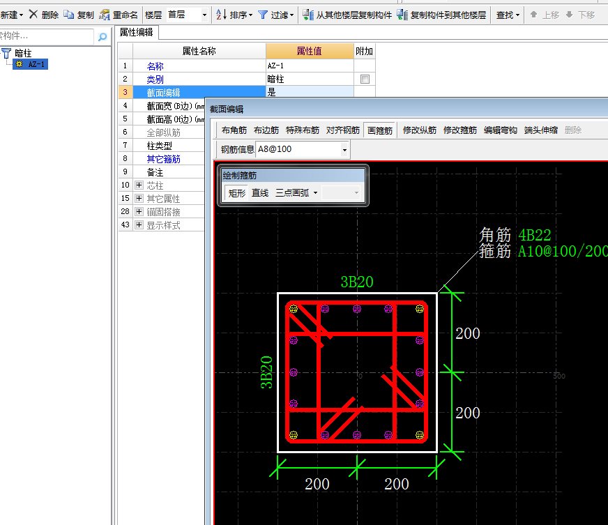

  • ? ?可將屬性中的截面編輯否改為是,點畫箍筋按鈕,如果中間鋼筋沒有拉筋的話,主筋位置不影響計算的!

  • 可以用截面編輯畫一下

  • 柱大樣識別后,鋼筋就自動進去了,如果個別有誤,可將屬性中的截面編輯否改為是,點畫箍筋按鈕,用直線畫上即可。
