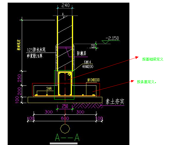

    條形基礎和基礎梁的鋼筋重疊是不是都要算啊 基礎梁底筋和條基分布筋
    條基

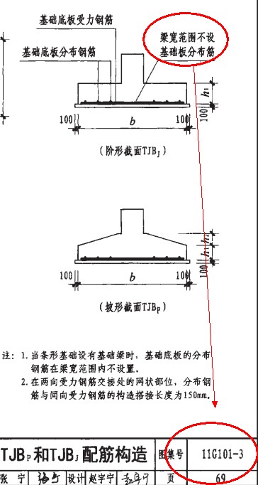

    有基礎梁的位置是不需要布置條形基礎的通長筋的,條形基礎的受力筋是要正常布置的

    答:你好:不需要計算條基的分布鋼筋。計算的梁的底筋和條基的受力鋼筋。

    不計算分布筋 主筋計算
