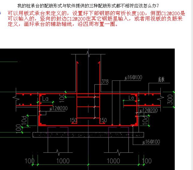

    我的樁承臺的配筋形式與軟件提供的三種配筋形式都不相符應該怎么辦?

  • 可以用筏板來代替畫。通過設置面筋和底筋的彎折長度達到要求。

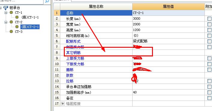

  • 那就需要在其它鋼筋中輸入計算的。
    2013-10-22 10:27:14
  • 此種樁承臺可以用“板式”來做,其橫向、縱向鋼筋可以直接輸入16-100/16-200(上部鋼筋和下部鋼筋),側面鋼筋輸入12-200(縱向筋),重直筋則可以其他鋼筋項中輸入。
