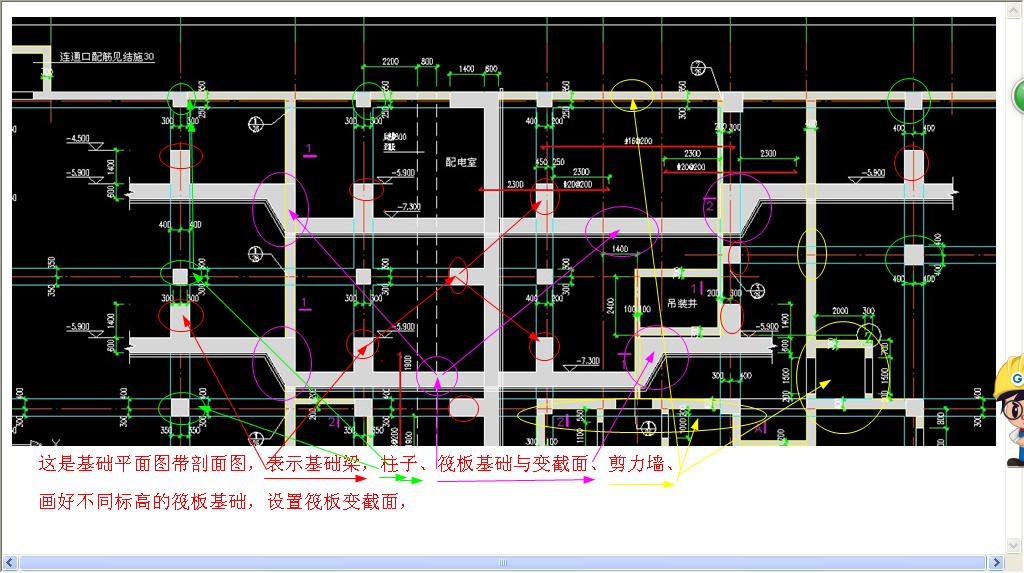

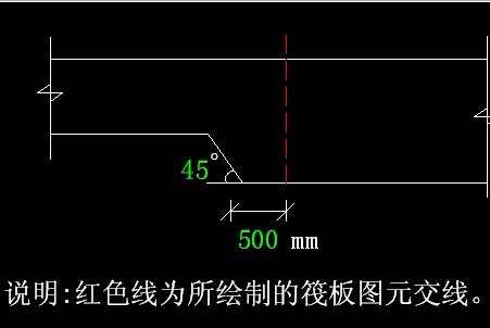

    下面那幅圖,誰能告訴我到底什么意思,這是筏板式基礎,能顯示下沉梁的標高??!還有怎么在鋼筋算量中畫呀!?。。?p>基礎梁
    按照不同標高和厚度的筏板定義構件,繪圖后,在 繪圖界面,分別選擇 中間 的筏板和周圍的筏板 設置 筏板變截面。
    2013-12-16 17:31:29
  • 兩側筏板、基礎梁與中間兩跨筏板、基礎梁標高不同(按圖修改)。
    點擊右側筏板(左側筏板)--右鍵---設置筏板變截面--輸入相關數值--確定即可。
