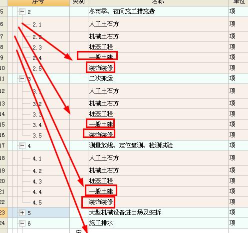

  • 清單中有土建和裝飾 他們費率不一樣啊 在綜合單價都還能理解管理費和利潤非別記取,
    清單中有土建和裝飾 他們費率不一樣啊 在綜合單價都還能理解管理費和利潤分別記取,但是到了措施項目截面他們的取費費率怎么去分別記取,軟件給的都一樣啊,還有到了費用匯總截面稅金和規費的子目去分別記取。疑惑??

    措施費是不用過問的,軟件自動分析建筑、裝飾的分部分項合計費用單獨自動計取。
    規費、稅金、安全文明施工費是統一的,不分專業。

  • 都要分別記取,裝飾的直接費不會列入土建中,所以基數不會重復。像大型機械只能記取一次,超高什么的基數也不一樣需分別計取,稅金、規費也是各自記取不會重復的。
