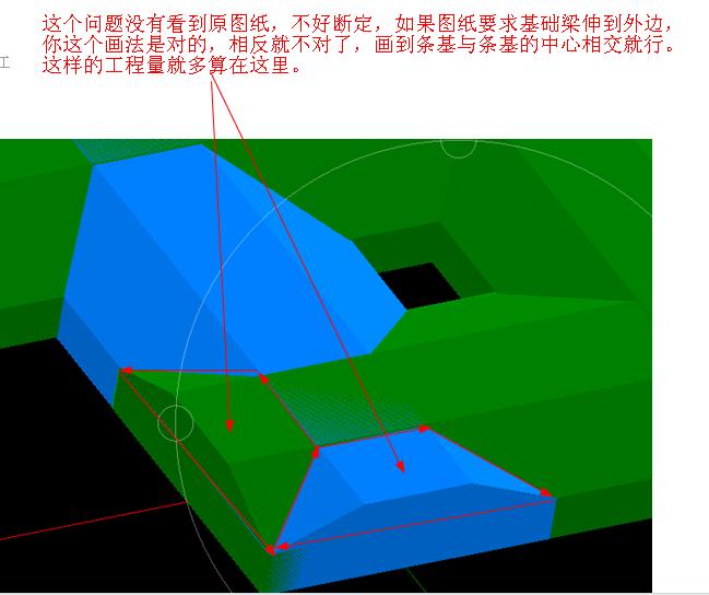

    條形基礎相交位置:在鋼筋中怎么畫? 都畫到頭,讓軟件自動扣減嗎? 在土建中,相交位置怎么處理成邊坡?

  • 會自動扣減的~你要是不放心,可以看看計算式的三維扣減

  • 你好:按設計圖紙標注位置畫即可,軟件會自動扣減。

  • 你這樣畫圖就是正確的。
    軟件完全會按照你定義的截面自動扣減的。
    你選擇的就是土建算量呀,混凝土也會自動扣減的。請放心。

  • 就這樣畫即可。

  • 在畫條形基礎的時候,兩個條形基礎相交時,相交位置有一個缺口,不用處理,不影響計算基礎工程量。里面相交部分不扣
