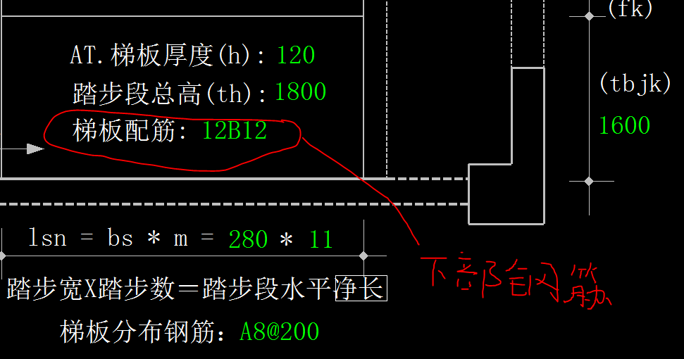

    在11g101-2圖集AT型樓梯上面怎么沒有下部縱筋的輸入處
    看圖片,在前邊的梯板鋼筋位置輸入。
    下部

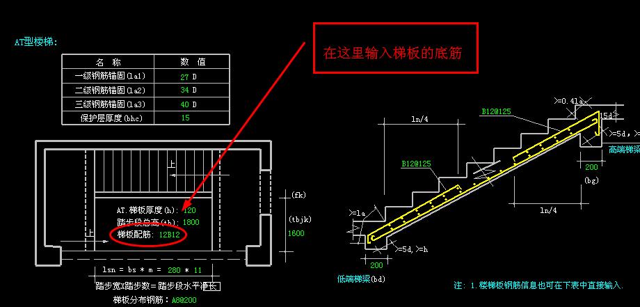

  • 在軟件中,選擇的每個參數樓梯里面都有梯板下部縱筋,如果你選擇的是A-E樓梯里面的AT型樓梯參數,可以在梯板配筋后面輸入樓梯下部鋼筋信息就行。
    2014-03-31 08:20:09
  • 這樣 可以重新選擇一個 有下部縱筋 輸入的 參數圖形;
