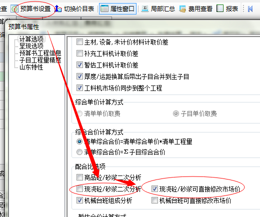

  • 廣聯達計價軟件中下面這個圖的市場價怎么修改啊
    聯達計價軟件
    問題補充:雙擊它,沒用,不能修改
    雙擊它,沒用,不能修改
    答:你好:因為這是配比材料了,不能修改市場價,分析出來的材料才能修改市場價。如果真的需要調整市場價的話,你需要不分解。如下圖。
    廣聯達計價
    2014-04-04 10:22:02
  • 你這個是二次分析的材料 所以你要把左邊的加號點開 然后調整組成這個材料的二次材料的信息價
    2014-04-04 10:21:20
