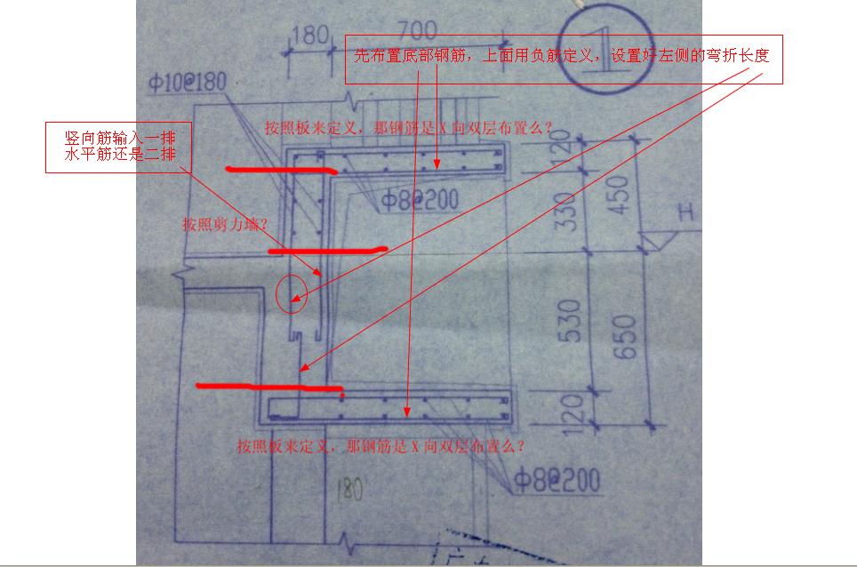

    想知道節點圖 上下板之間的高差 該怎么算 圖紙上并沒有標注 求講解

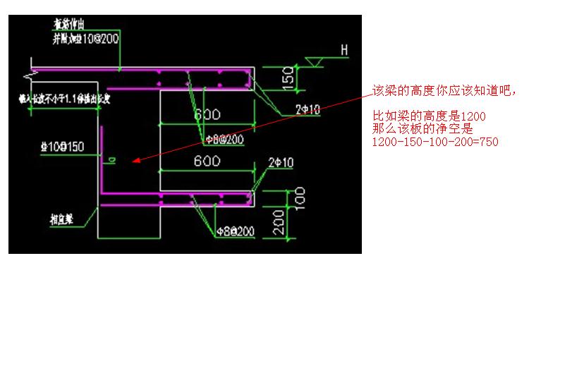

  • 答:你好:看看建筑立面圖,結合看下,應該有高差的。

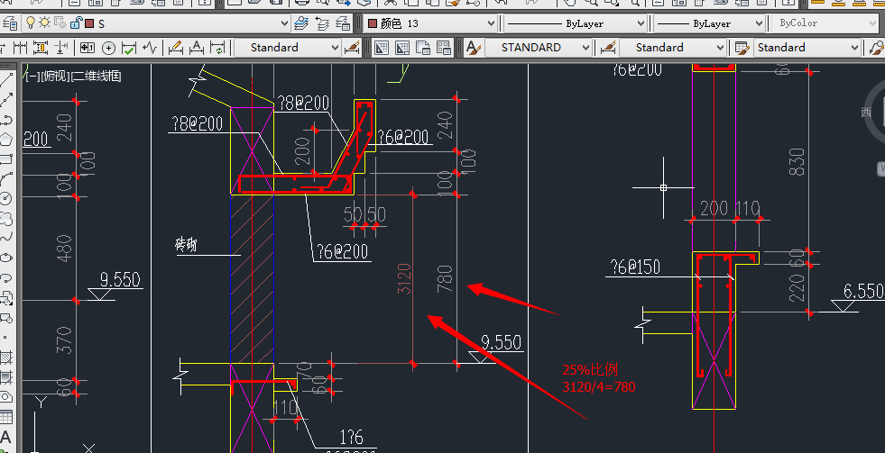

  • 1、查看建筑立面
    2、或者用節點大樣的標注尺寸和默認標注尺寸對比后,看看是幾倍尺寸,就知道大樣的尺寸
