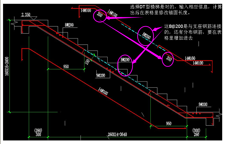

    請教各位老師,這種樓梯在單構件里面怎么畫,具體怎么操作,求詳細解釋及過程,謝謝了。

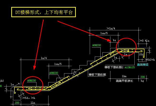

  • 這是DT樓梯參數圖,上下均有小平臺。
    選擇DT參數樓梯計算就可以了。
    修改鋼筋信息,找圖紙修改。
    2014-04-06 20:54:21
  • 樓梯構件 在鋼筋軟件中 應該在單構件中輸入,選擇一個相似的參數圖,按照設計圖 修改參數圖中的數據即可;
