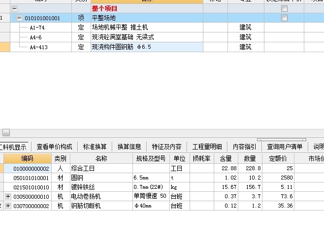

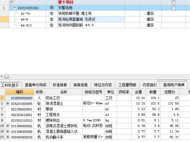

    咨詢一下,天津08建筑定額里,鋼筋和混凝土定額項本身含不含損耗率,如果含,大概含多少?如果不含,在施工中應(yīng)該予以按百分之幾計取
    計取
    你看一下,混凝土的損耗率是1.5%含量中的10.15。鋼筋的損耗率是2%?含量中的1.02

  • 肯定是包含的。比如說,你在定額里輸入數(shù)量100,主材里數(shù)量自動變成102.這個2就是耗損,具體的根據(jù)每種材料,都不需要,一般你不需要調(diào)整,除非特殊情況,耗損比較嚴(yán)重,可以調(diào)整。記住調(diào)整原因,如果你做的工程有人核查,審計等,會問你為何調(diào)整,說出你調(diào)整的原因即可。

    不含損耗率的定額就不是定額,你再看看人材機(jī)數(shù)量部分。
