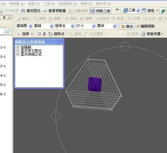

    三角承臺怎么設置計算才準確?
    如果計算三角承臺的單邊加強筋,上述方法確實可以。但它沒有向上的10d彎錨.我個人認為用異形筏板來定義計算比較準確而且簡單。但要記住用異形筏板定義的三角承臺一定要按照配筋情況把筏板分割成小塊,然后用多板平行邊布置閥板主筋,最后再合并筏板計算即可。

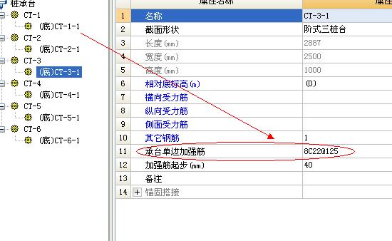

    用三樁承臺定義,輸入底部加強筋,上部的加強筋匯總計算后在編輯鋼筋里修改加上。C12@200的短筋在其它鋼筋里輸入;
    設置計算
    2、這可以設置單邊加強筋處理。也可以在單構件輸入中計算。

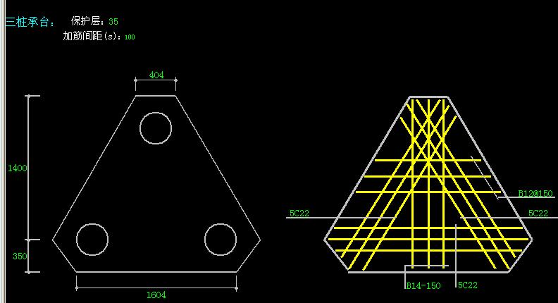

  • 這個要看你的配筋形式來定
    你有圖就上傳一張上來

  • 三角承臺怎么設置計算才準確?
    【你也不上傳一個詳細的信息與圖片,只有按照設計圖紙的信息全部輸入到軟件里,這樣計算才準確】
