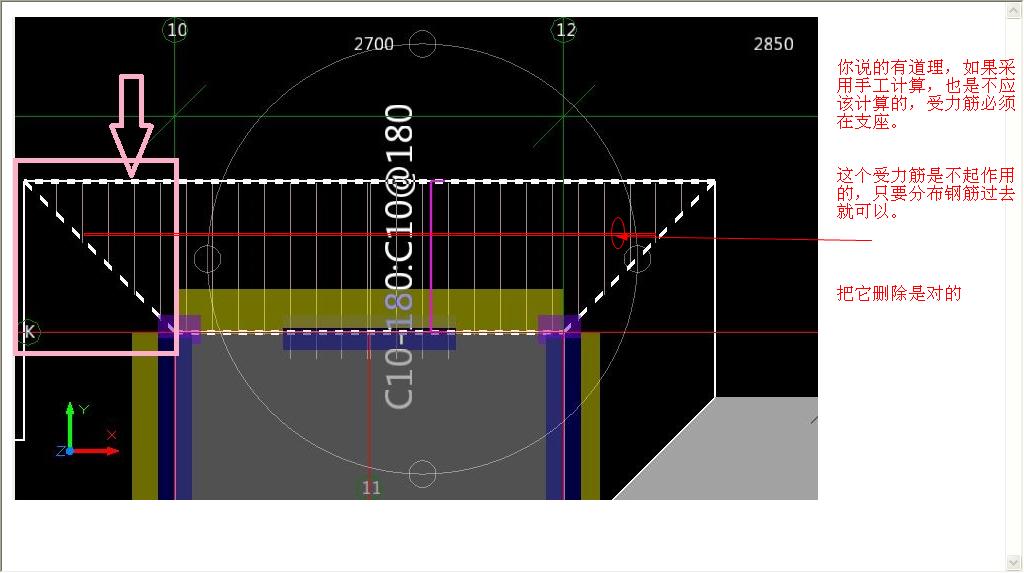

  • 陽角布置有放射筋,板受力筋 這樣布置 是否需要 把兩邊 角的 受力筋 刪除呢?
    單構件
    放射筋
    問題補充:我覺得 ,角那個地方的 鋼筋 存在太奇怪了, 就算用單構件,也得考慮受力筋所鋪開 的 面積。

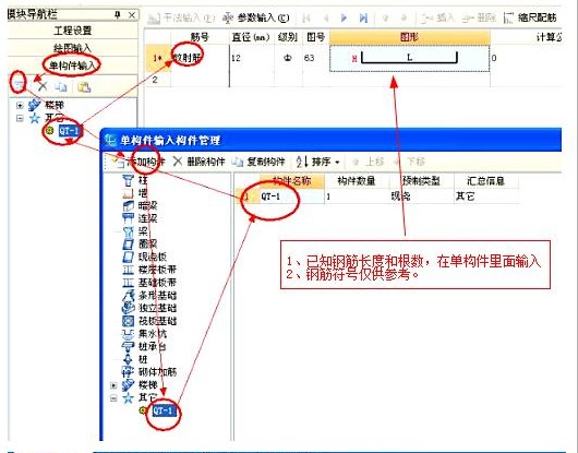

    不需要刪除,放射筋是附加的。
    千萬不要刪除受力筋。

    答:你好:放射筋是附加的。不能刪除。你可以在布置完受力筋以后,在單構件里面輸入放射筋。

  • 從受力的角度,陽角處是一個應力集中點,布置放射筋是為了限制上部應力,因此是附加的上部筋,與受力筋同在,不能刪
