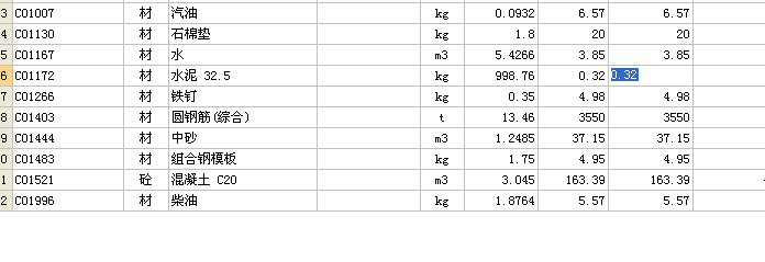

  • 直接在人材機界面輸入各種材料的市場價就行了。

  • 你好:在人材機市場價中輸入

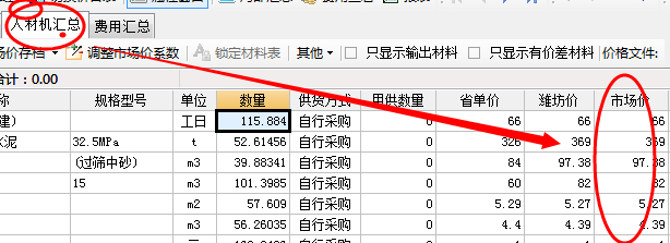

  • 可以調整啊截個圖,你看看,
    在人材機匯總里面
    廣聯達計價
