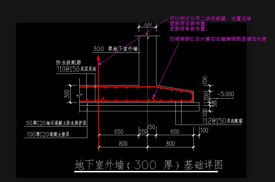

  • 這種筏板鋼筋怎樣布置
    底部鋼筋怎樣布置

  • 可以利用設置筏板邊坡來調整的
    你這個位置上還應該有獨立基礎的

  • 底部兩種鋼筋是插空排列的,可以在鋼筋輸入位置用+分開就可以了!

  • 就算是可以,那也是針對同一塊板吧,要按樓上的說法那整個板的配筋都按隔一布一的配了,此處只有剪力墻外側底板底筋和構造板的底筋不一樣,難不成你還把板分割掉嗎,那樣雖然可以計算兩種底筋,但兩塊板鏈接的地方鋼筋的伸入量就會減少了。

  • 按300厚筏板定義布置,匯總后編輯鋼筋處理一下。

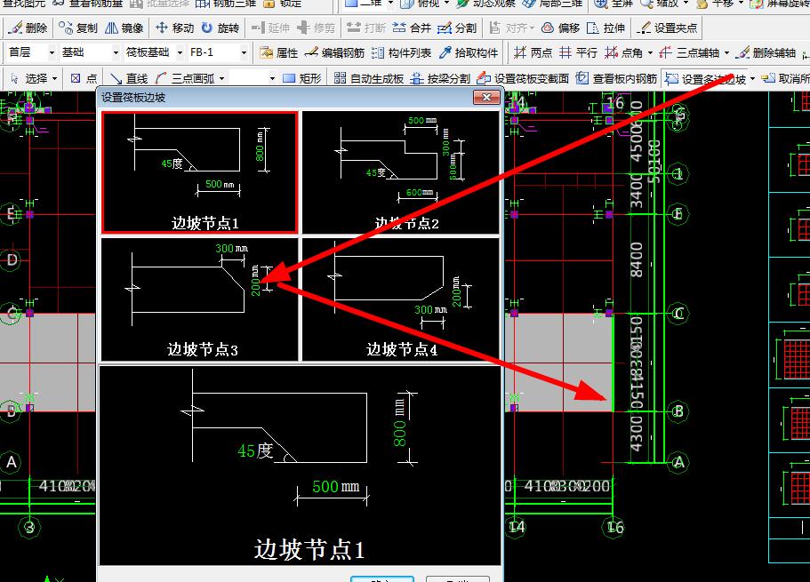

  • 按正常的筏板定義、新建,定義300厚的,布置完成后,你把筏板設置多邊邊坡,你選擇符合你的圖紙類型后,就輸入兩個數,上面輸入650,下面輸入100,就行了,隨后布置底筋和面筋,軟件就會計算出來的

  • 我覺得筏板與墻下的基礎只有分開畫才能達到設計圖紙的要求。

  • 定義筏板后,設置筏板邊板,然后定義底筋和面筋,底部的短筋可以以負筋形式定義,不會影響算量的。

  • 這個很好做。只是墻下1.6m范圍內防水板底筋變成12@150雙層雙向,而其余防水板則是10@150雙層雙向,防水板上層筋不變。在布置防水板底筋時,把防水板按板邊1.6m線分割開,在1.6m范圍防水板內布置12@150,其余防水板內布置10@150,然后再把防水板合并,布置防水板上筋計算匯總就好了。用筏板做防水板時,注意分割合并時,筏板邊坡會被取消,計算匯總前要重設。
