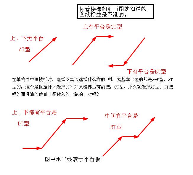

    下圖所示為圖紙樓梯的鋼筋信息: 問題1:請問該選擇哪個類型的樓梯,樓梯配筋怎么輸入? 問題2:樓梯剖面圖中的AT/BT/CT 什么意思?

  • 該選擇哪個類型的樓梯?
    按圖紙上面標注的分別選用AT或者BT型,BT-2厚度120面筋c8-150底筋c12-150分布鋼筋c8-200
    2014-04-22 14:14:13
  • 請問該選擇哪個類型的樓梯,樓梯配筋怎么輸入?按軟件里的參數圖集,選擇雙跑樓梯。 問題2:樓梯剖面圖中的AT/BT/CT 什么意思?樓梯踏步板
    2014-04-22 14:20:15
  • 通過單構件輸入中的參數輸入樓梯軟件計算的是梯板的鋼筋量,而梯梁、平臺要另外在繪圖輸入中的梁、板構建中新建、繪圖、計算,或者在單構建中的構建管理中新建、輸入鋼筋信息、計算
    2014-04-22 17:49:28
  • 根據圖紙看樓梯斜板是雙層雙向配筋,可以在單構件(雙網雙向A-E樓梯)中選擇AT型參數,準確定義斜板的高度與踏步水平尺寸,斜板上部面筋輸入c8@150底筋輸入c12@150分布鋼筋輸入c8@200 就可以了
    2014-04-23 08:48:46
  • 下圖所示為圖紙樓梯的鋼筋信息: 問題1:請問該選擇哪個類型的樓梯,樓梯配筋怎么輸入?問題2:樓梯剖面圖中的AT/BT/CT 什么意思?
    答:這是樓梯板的編號,雙層雙向配筋的,
