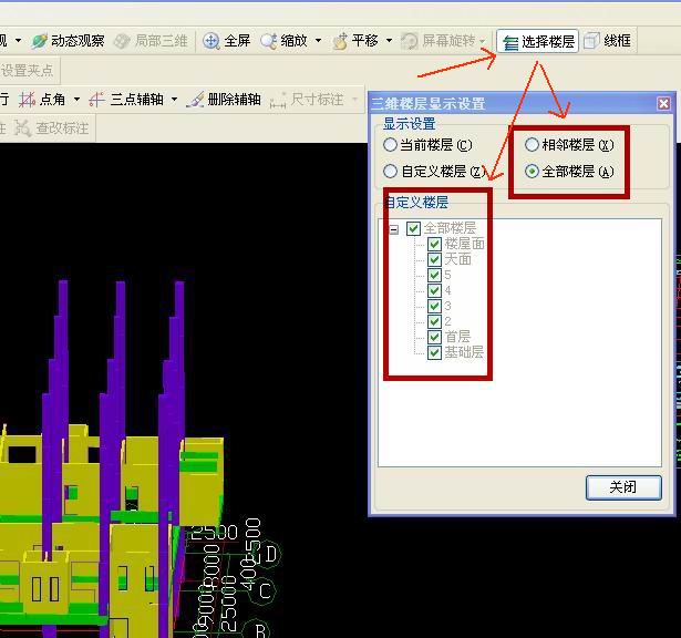

  • 各層柱、梁、板識別完全后,可以合接在一起形成整棟建筑框架嗎,請前輩指點
    答:可以的,自動的,設置顯示全樓的可看到。
