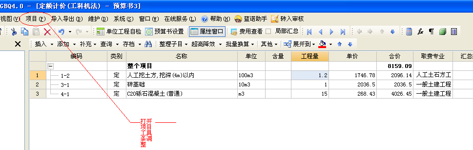

  • 在廣聯達計價軟件中,定額模式,總價降點怎么處理?
    None
    打開項目工具條調整,看下圖。
    聯達計價軟件
    2014-05-05 16:16:49
  • 在匯總表中直接*下浮系數 就可以了 下浮12%就0乘以0.88
