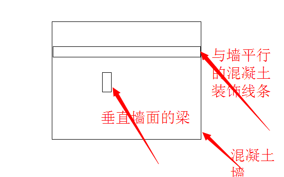

  • 如圖?? 混凝土墻的模板? 要扣除與之垂直梁的截面尺寸面積和與之平行混凝土腰線相交的面積
    這個就是平行和垂直
