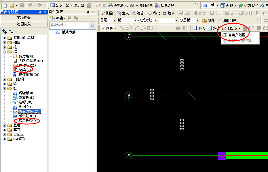

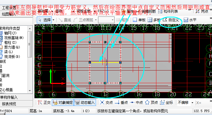

    你的截圖沒上傳,鋼筋是附加鋼筋,面筋a8@150我用板負筋定義,長度為5300,底筋不知道怎么設置,用板受力筋定義,然后用自定義范圍來布置。
    單板布置
    2014-05-21 16:37:27
  • 如果是設計的要求,當在墻下沒有梁時增加的鋼筋,可以用暗梁或樓層板帶代替,當設置是局部位置布置的加強鋼筋,就要用自定義的方式布置鋼筋。
    畫線布置
    2014-05-21 15:00:05

  • 先在筏板主筋處定義鋼筋信息,后點自定義,再點選擇受力筋范圍
    2014-05-21 15:45:56
