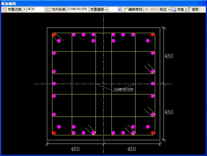

  • 向這樣的柱子怎么編輯
    麻煩說的詳細(xì)點(diǎn),特別是2個在一起的角筋和B邊的邊筋的距離怎么調(diào)整,謝謝了

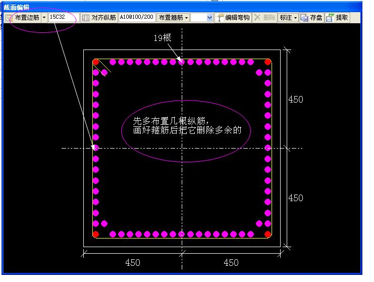

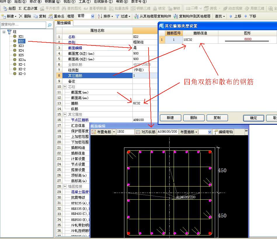

    答:。。。參照下圖方法試一試吧。如想達(dá)到CAD圖中的效果,你用是2013可能會做到的。我的2009無法做到。只能是算量。

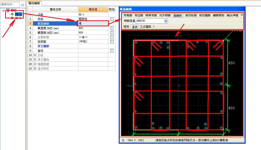

  • 這樣的柱子在截面后面方框內(nèi)打勾,然后編輯截面,畫圖布置鋼筋。

  • 你好,自檢編輯,用點(diǎn)布置,然后對齊即可。
