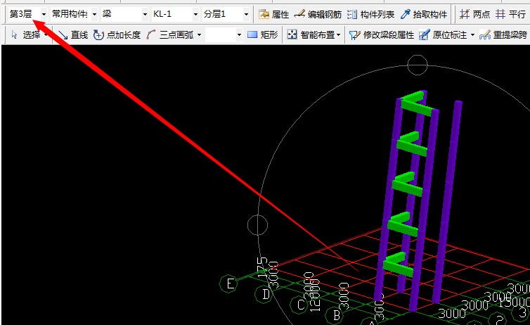

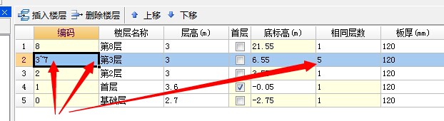

  • 廣聯達GCL2013高手請進,鋼筋工程建立標準層的問題~
    1、鋼筋工程建立標準層是不是畫圖時間、匯總時間能大幅縮短? 2、鋼筋工程建立標準層,到底影不影響鋼筋的工程量
全部回答 (6) 首答僅用{{minutesHtml}}
    答:如果圖紙有標準層,你畫圖時間是可以減少的,匯總時間能縮短。
    2、鋼筋工程建立標準層,到底影不影響鋼筋的工程量。
    答:不影響鋼筋的工程量,因為你只要在一個標準層里畫上構件后,其他層自動的畫上。
    GCL2013
    標準層
    2014-05-28 10:59:17
  • ?????? 1、鋼筋工程建立標準層應該是畫圖時間、匯總時間能大幅縮短的。 2、鋼筋工程建立標準層,是不影響鋼筋的工程量的。
    2014-05-28 09:11:13
  • 鋼筋工程建立標準層比分別每個樓層都畫圖元好,這樣能大大減少匯總計算的時間,而且不會影響鋼筋工程量,從而提高工作效率。
    2014-05-28 09:36:07
  • 1、鋼筋工程建立標準層是 畫圖時間、匯總時間能大幅縮短;
    ?2、鋼筋工程建立標準層, 不影響鋼筋的工程量;
    2014-05-28 09:11:39
  • 鋼筋工程建立標準層和畫圖時間、匯總時間沒有關系 2、鋼筋工程建立標準層,不影響鋼筋的工程量
    2014-05-28 09:11:05
  • 1、鋼筋工程建立標準層是不是畫圖時間、匯總時間能大幅縮短。
    ?2、鋼筋工程建立標準層,不影響鋼筋的工程量的。(前提是你必須設置正確)
