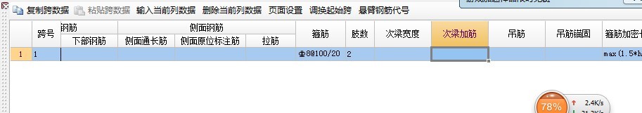

    如圖,像這樣的箍筋可不可以統一在哪里輸入進去 全層自動布置?。? 如果不能那該怎么布置?
    次梁
    如圖,像這樣的箍筋可不可以統一在哪里輸入進去 全層自動布置?。咳绻荒苣窃撛趺床贾??

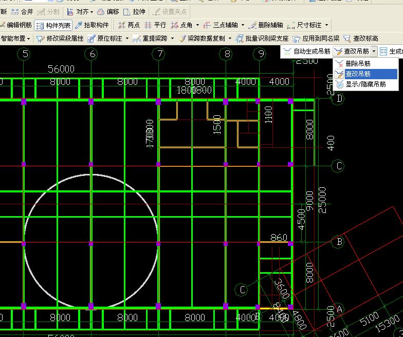

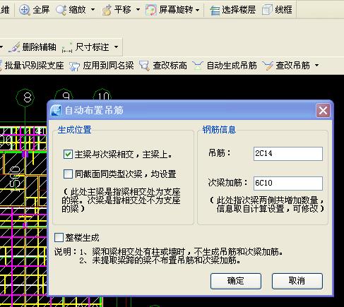

    答:。。??捎孟旅娴姆椒?。自動生成后,不正確的,把它修改或刪除。
    附加
    廣聯達服務新干線
    2014-05-21 20:04:09
  • 在梁原位標注次梁加筋位置輸入
    加幾根輸入幾 如每側3根就輸入6
