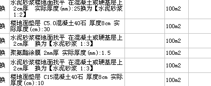

  • 地下室底板防水,怎樣套定額,求大神指教!
    地下室底板防水 25厚1:2水泥砂漿地面 300厚爐渣混凝土敷設層 鋼筋混凝土結構自防水底板 20厚1:3水泥砂漿護氈層 1.5厚TU-JS聚合物水泥防水涂料(柔性涂抹防水層) 20厚1:3水泥砂漿找平層 100厚C15混凝土墊層 素土夯實
    地下室底板防水 25厚1:2水泥砂漿地面 300厚爐渣混凝土敷設層鋼筋混凝土結構自防水底板 20厚1:3水泥砂漿護氈層 1.5厚TU-JS聚合物水泥防水涂料(柔性涂抹防水層) 20厚1:3水泥砂漿找平層 100厚C15混凝土墊層素土夯實

  • 工程的施工工序,是從你說的下面開始的,按照施工順序套定額
    1、素土夯實,定額里有人工原土打夯,一般情況下這個看定額的工作內容里面是否包括這項工序,有就不用套定額
    2、100厚C15混凝土墊層
    3、20厚1:3水泥砂漿找平層
    4、1.5厚TU-JS聚合物水泥防水涂料(柔性涂抹防水層)
    5、20厚1:3水泥砂漿找平層,這個也就是作為防水層的保護層
    6、這個就是抗滲的砼,300厚爐渣混凝土,套滿堂基礎混凝土,砼單價換算成爐渣砼單價
    7、25厚1:2水泥砂漿地面,定額是按20厚編制的,厚度應是25厚的

  • 地下室底板防水 25厚1:2水泥砂漿地面 300厚爐渣混凝土敷設層鋼筋混凝土結構自防水底板 20厚1:3水泥砂漿護氈層 1.5厚TU-JS聚合物水泥防水涂料(柔性涂抹防水層) 20厚1:3水泥砂漿找平層 100厚C15混凝土墊層素土夯實
    地下室底板防水:25厚1:2水泥砂漿地面,直接套用樓地面中的水泥砂漿地面。300厚爐渣混凝土套用對應墊層子目,混凝土結構自防水底板套用抗滲混凝土子目,20厚1:3水泥砂漿護氈層套用找平層,1。5厚聚合物防水涂料套用防水層子目,如果定額中沒有對應的防水子目時,套近似的然后換算其中的防水材料價格,20厚1:3找平層套找平層子目,100厚混凝土墊層套用墊層子目,素土夯實套用原土打夯子目。

  • 1、100厚C15混凝土墊層
    2、20厚1:3水泥砂漿找平層
    3、1.5厚TU-JS聚合物水泥防水涂料
    4、20厚1:3水泥砂漿找平層(防水保護層)
    5、底板抗滲混凝土
    6、300厚爐渣混凝土墊層
    7、20厚1:2水泥砂漿地面
    8、1:2水泥砂漿地坪增加5mm厚
