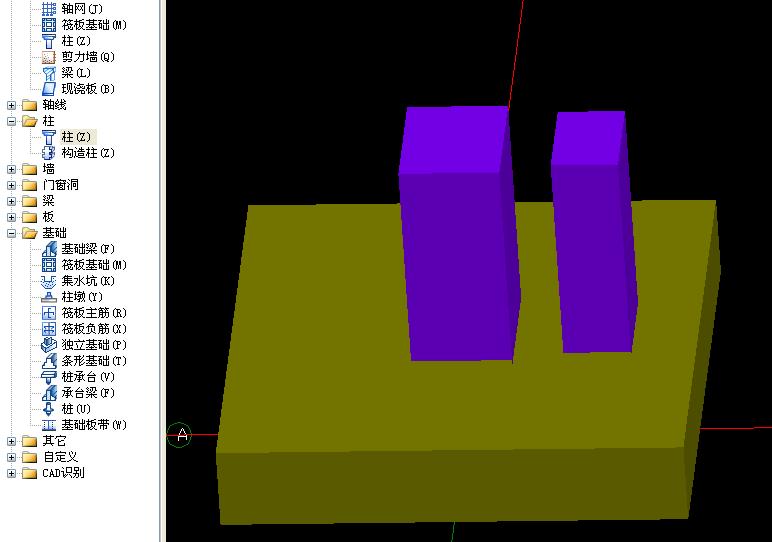

  • 不規則雙柱獨立基礎畫法
    偏心雙柱獨立基礎
全部回答 (5) 首答僅用{{minutesHtml}}
    偏心
    偏心雙柱獨立基礎
    雙柱獨立基礎
    ?2、柱子繪制;
    2014-05-21 15:23:42

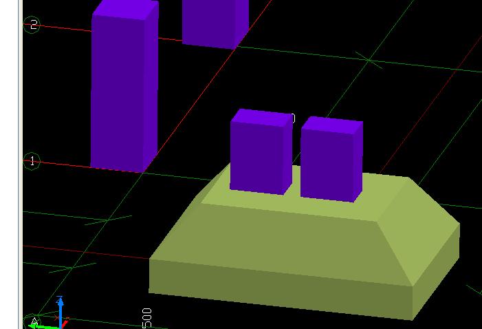

  • 偏心雙柱獨立基礎可以定義筏板基礎畫圖布置,根據設計設置四周邊坡,然后定義柱,根據設計的平面位置畫圖布置即可。

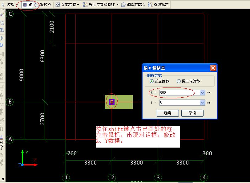

  • 偏心雙柱獨立基礎
    繪制好獨立基礎后,繪制柱子時 用shift+左擊? 會彈出對話框 輸入偏移角度就可以了
    2014-05-21 15:24:53

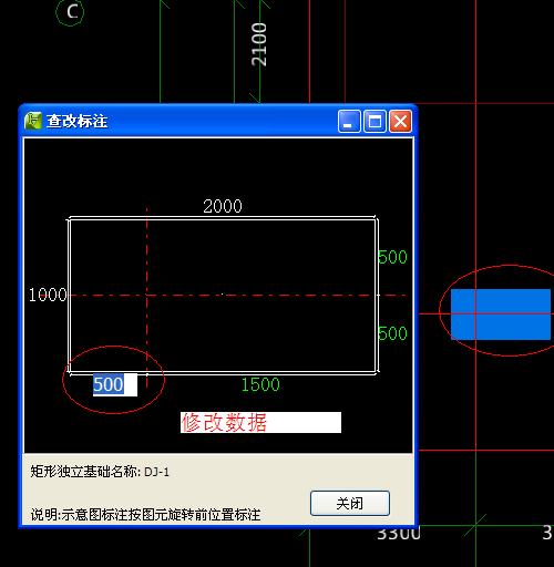

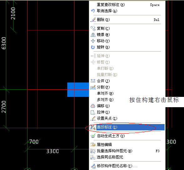

  • 畫法有三種:
    1.按住鍵盤上Ctrl,輸入偏心值
    2.按住鍵盤上Shiht,輸入XY方向偏移值
    3.直接建輔軸,先確定中心點的位置,建平行輔軸
    2014-05-21 15:39:25
  • 偏心雙柱獨立基礎
    答:。。只要是定位。最好是加輔軸。
