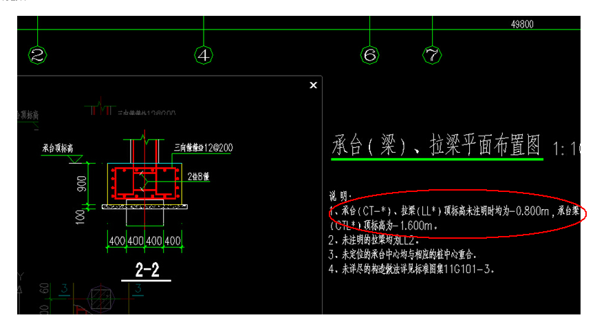

  • 我該怎樣設(shè)置基礎(chǔ)層標高?
    如圖,承臺沒給絕對標高,只說承臺的高度,那么承臺頂?shù)揭粚拥装宓臉烁呤嵌嗌伲课以撛鯓哟_定基礎(chǔ)層標高?
    承臺的高度

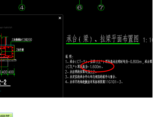

    在 承臺(梁)、拉梁平面布置圖下面的說明中第1條標注出來了,為-1.6m;因此本工程的基礎(chǔ)層層高為1.6+0.9=2.7米;
    承臺頂?shù)揭粚拥装宓母叨染褪?.6米+一層結(jié)構(gòu)層高(一層頂板上表面標高值)

  • 設(shè)計說明承臺的頂標高是-1.6。
    絕對標高
    2014-06-10 08:24:10

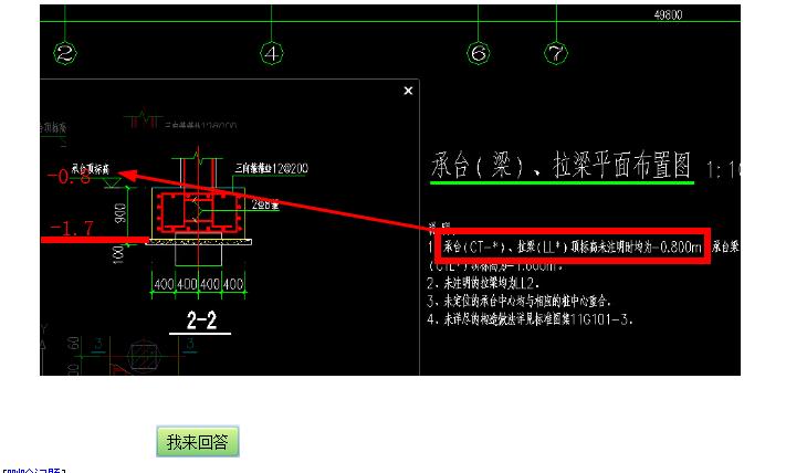

  • 如圖,說明已經(jīng)給出
    基礎(chǔ)頂-0.8,基礎(chǔ)梁頂-1.6答疑解惑
    2014-06-10 08:27:11
  • 給出了承臺的頂標高,也給出了承臺的高度
    就可以計算出承臺的底標高,那么基礎(chǔ)層層高就出來了
