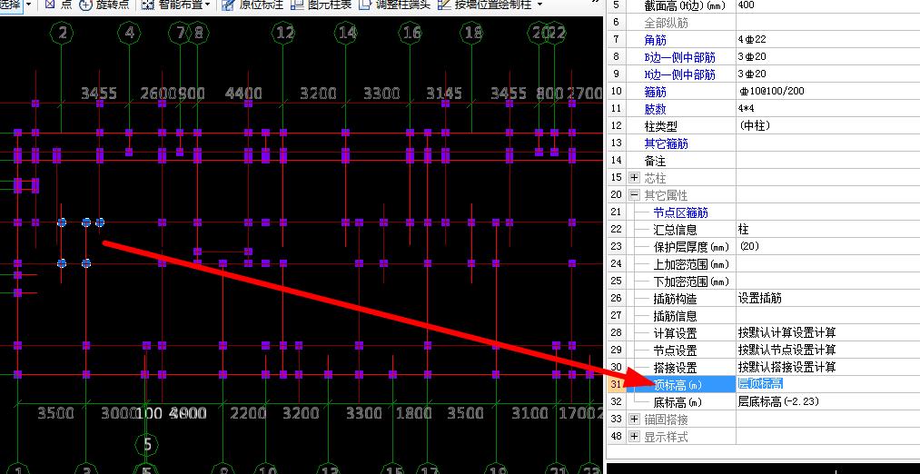

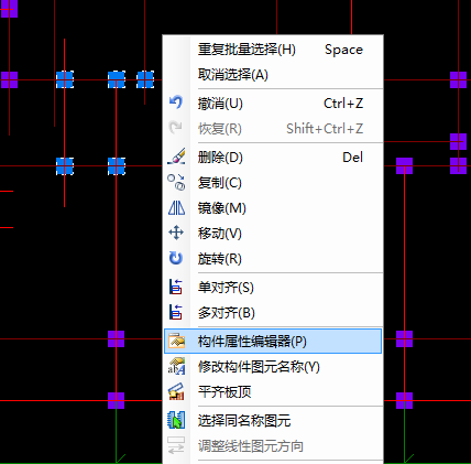

鋼筋算量中,如何調整每個框架柱的高度,因為跨的柱子高度不一樣!
None
全部回答
(1)
首答僅用{{minutesHtml}}
已采納
——:框架柱繪制圖元以后,批量選擇同標高的框架柱,在屬性編輯器內調整標高屬性就可以的
