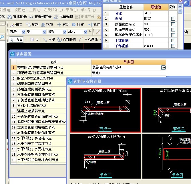

    你好:用板帶畫長(zhǎng)度不好控制,用暗梁繪制比較好在節(jié)點(diǎn)設(shè)置里面選擇節(jié)點(diǎn)一即可

  • 就用“圈梁”定義布置最好,把標(biāo)高設(shè)置在墻砌體底部,總之是為了計(jì)算鋼筋,占了墻體的位置無(wú)所謂。等到了圖形里再把它刪除。假如用板帶布置計(jì)算會(huì)對(duì)板內(nèi)的筋有影響的,不可取。

  • 在單構(gòu)件里輸入簡(jiǎn)潔,方便,利于查找。

  • 你好:在單構(gòu)件中輸入即可

  • 用暗梁設(shè)置

  • 只有兩個(gè)c14的加強(qiáng)筋,應(yīng)該在 其他鋼筋 或者 單構(gòu)件中輸入。方便快捷,工程量準(zhǔn)確。
