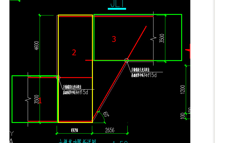

  • 這樣的筏板變截面如何設置
    這個情況該怎么設置,如能解決,可以再加分
    筏板變截面
    筏板
    問題補充:我需要具體步驟,不需要籠統的說下筏板變截面。就是弄不清楚這些個設置,最好有人給我做一遍,這樣極好了

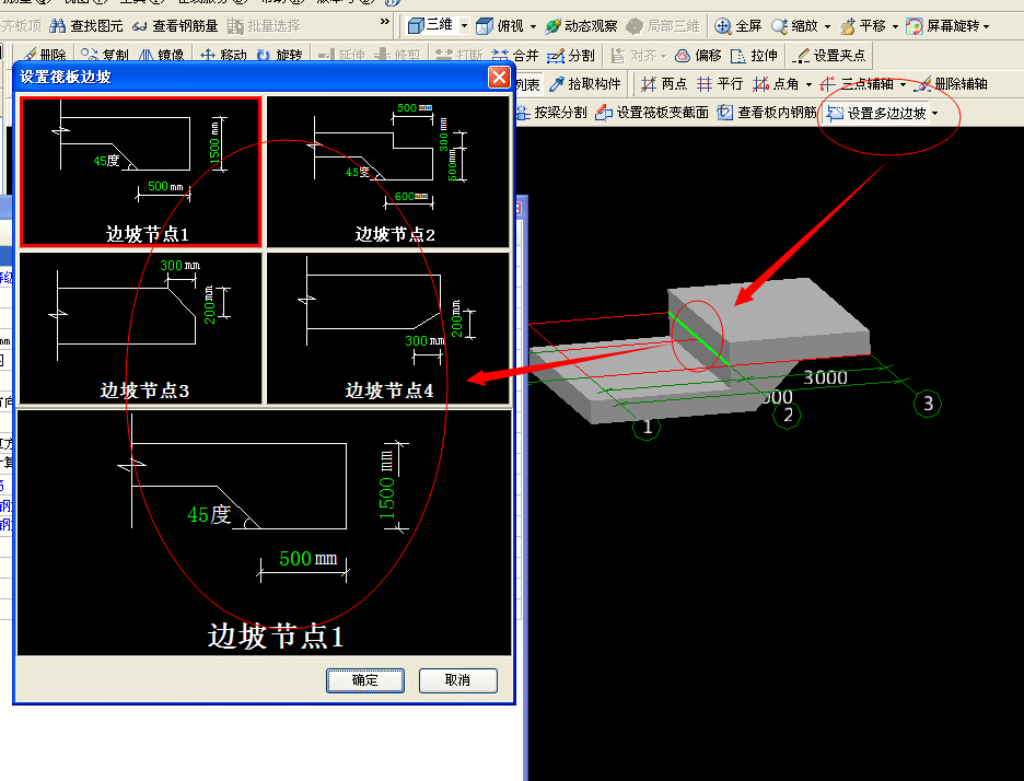

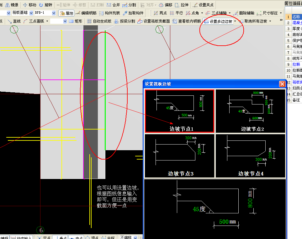

    如圖所示,多操作一兩次就會了

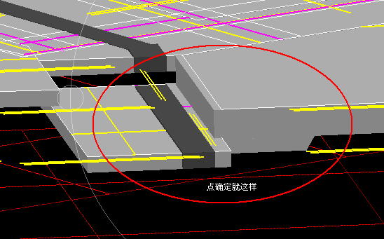

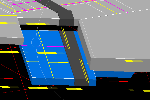

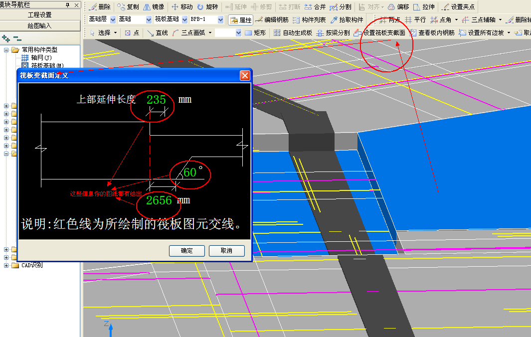

    交接位置要繪制三塊筏板的
    如圖??? 然后第二塊和第三塊筏板設置變截面

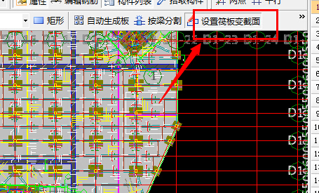

  • 可以用筏板變截面進行設置。
    建筑行業快速問答平臺-答疑解惑
    2014-06-17 09:15:45
  • 在設置筏板變截面中處理。
